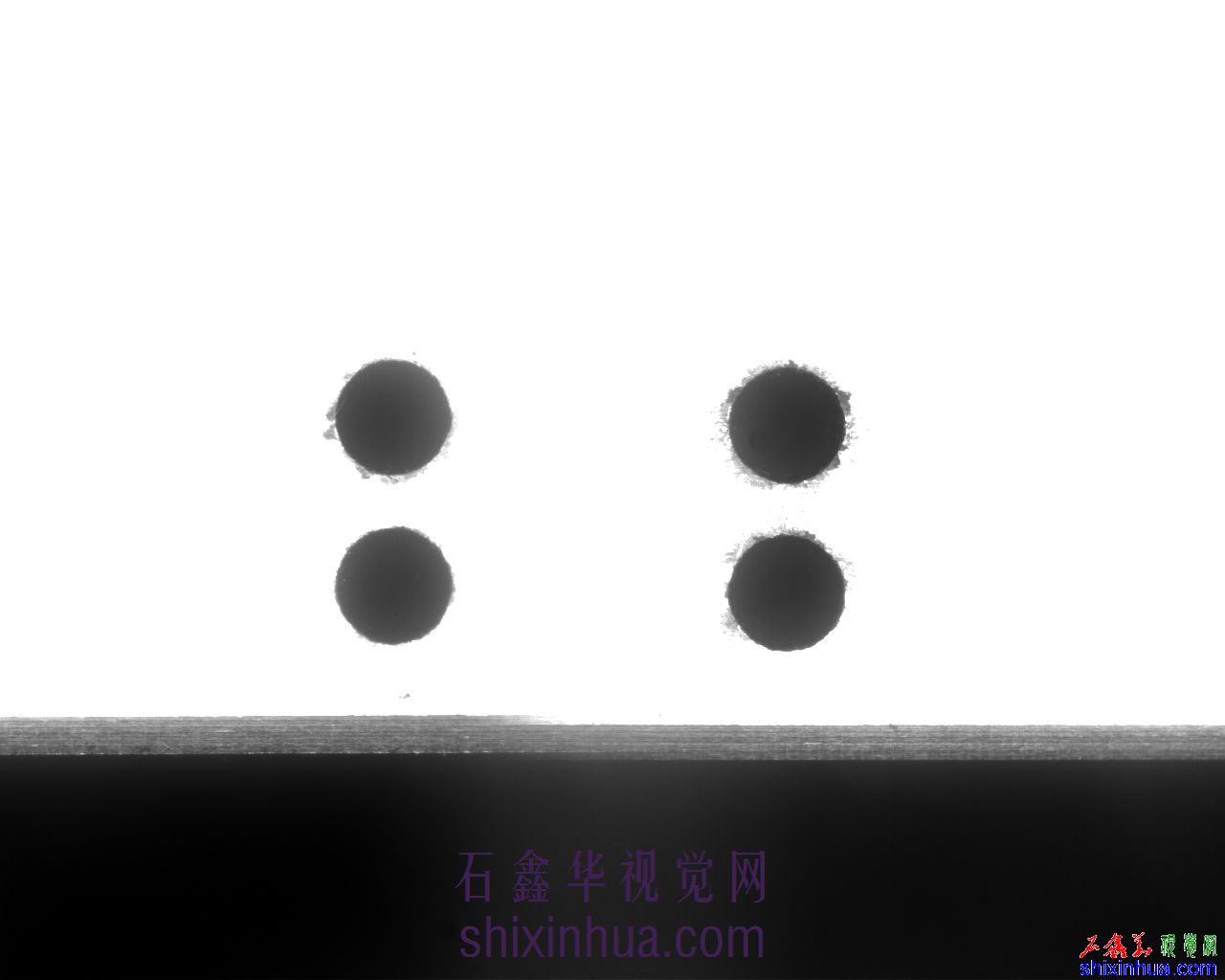

    图3 左边单独成像(右边光源关闭)
    图4 右边单独成像(左边光源关闭)
    图5 左右两边同时成像
    图5 左右两边同时成像
    图5 左右两边同时成像
        通过上面图5所得的图像,即可根据图中得到的图像特征,通过一些算法(如镜像),将左边的图像与右边的图像进行投影重合并且判断公差是否在范围内,如果不在范围内,则调整上面的目标进行移位,使其重合。完成了对位后,将光学模组移开,上面的产品往下移,压合,即可完成产品的贴合,从而完成自动组装。
