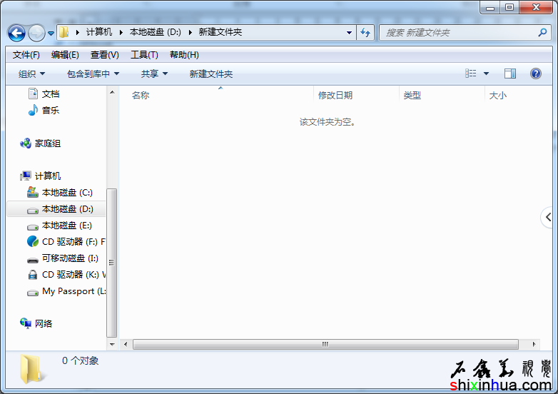

    打开文件夹,这里并不是说使用LabVIEW中的路径控件中的文件夹按钮来打开某个路径,然后到LabVIEW中使用。这里说的打开文件夹,是指像在我的电脑里打开文件夹一样的操作,即点击某个按钮或运行VI后,打开指定路径的文件夹,如下图打开D盘下的新建文件夹效果:
    需要打开的文件夹
    需要打开的文件夹
    需要打开的文件夹
    也就是说,不能用“我的电脑》D》新建文件夹”这样的方式进入此文件夹,必须在LabVIEW中通过执行函数就能打开此文件夹。

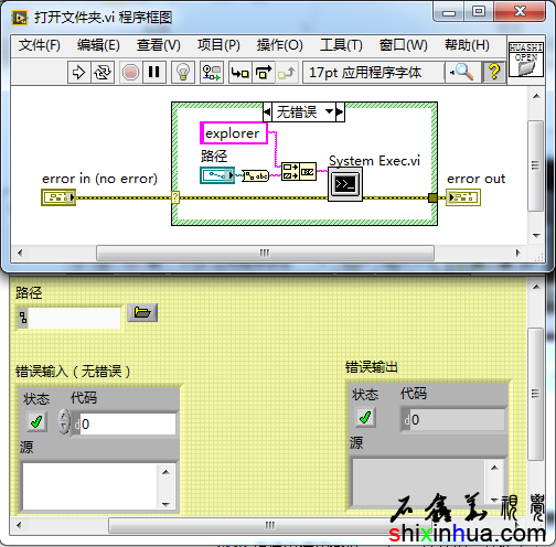

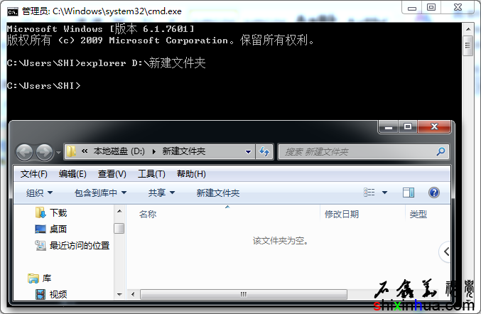

    在LabVIEW本身的函数中,并没有现成的这样的功能函数。不过我们可以使用执行系统命令函数(System Exec.vi)来执行CMD命令explorer来达成目的:
    CMD程序中使用命令explorer打开指定文件夹
    打开文件夹函数
    打开文件夹函数
    打开文件夹函数

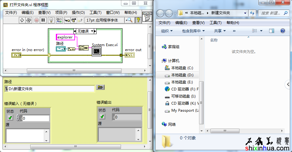

    打开文件夹函数执行效果
    打开文件夹函数执行效果
    打开文件夹函数执行效果
        这里直接指定路径并运行后的效果就是上图,可以直接在资源管理器中打开指定的文件夹。如果需要使用按钮来点击打开某个文件夹,则做成事件响应即可。
