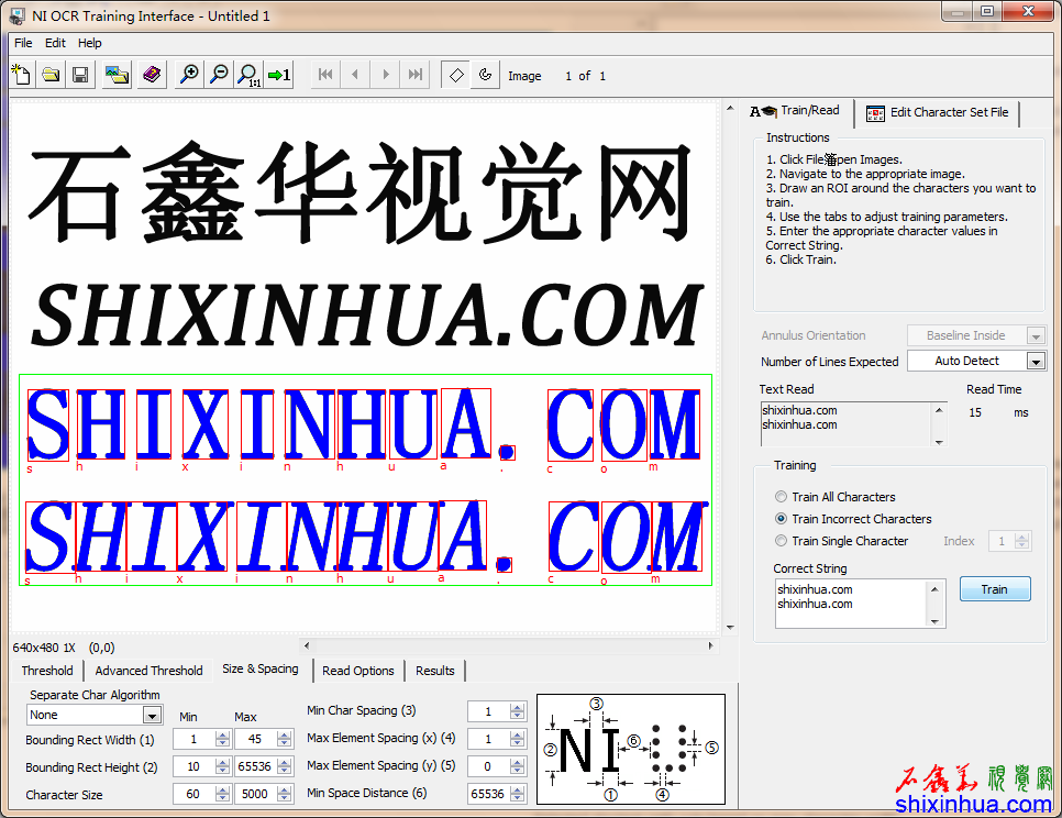

    多行字符识别
    多行字符识别
    NI Vision 在2013版中,终于将多行字符识别OCR功能加入进来了。这是一个较大的改善,从此你可以在一个ROI中识别多行字符。
    不过字符识别,特别是对于中文字符识别,仍然会有比较大的误差出现。如上面的石鑫华视觉中的觉字,最上面的三点中间的一点,与其它地方是不相连的,则会被认为是一个单独的字符,而且这个还不能很好的隔离,因为与句点“.”、顿号“、”等非常相似。实际识别中,会面临各种各样的问题,只能具体问题具体解决了。

    这个功能确实不是不错的。。 另外楼主 你这图片也太清晰了,   无法验证NI的视觉函数 是否牛X
