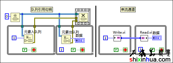

    在并行代码段之间异步传输数据
    在LabVIEW 2016中,可使用通道线在并行代码段之间传输数据。通道线为异步连线,可连接两段并行代码,而不强制规定执行顺序,因此不会在代码段之间创建数据依赖关系。
    LabVIEW提供了多种通道模板,每种模板表示不同的通信协议。可根据应用程序的通信需求选择模板。
    如需创建通道线,首先应创建写入方端点:右键单击接线端或类型,选择创建»通道写入方。从写入方端点的通道接线端绘制通道线并创建读取方端点:右键单击通道线,选择创建»通道读取方
    写入方端点向通道写入数据,读取方端点从通道读取数据。通道线在代码段之间传输数据的方式与引用句柄或变量相同。但通道线所需的节点数少于引用句柄或变量,并且使用可见的连线直观表示数据传输。
