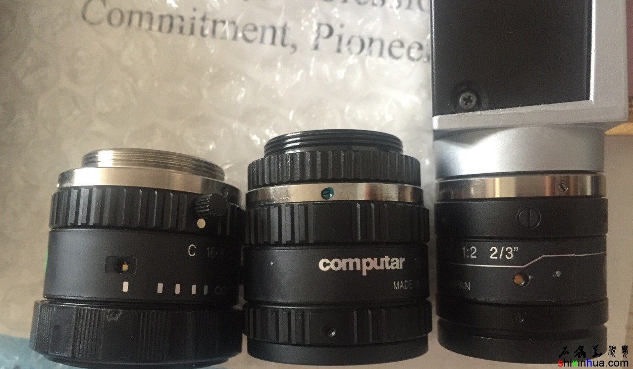

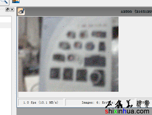

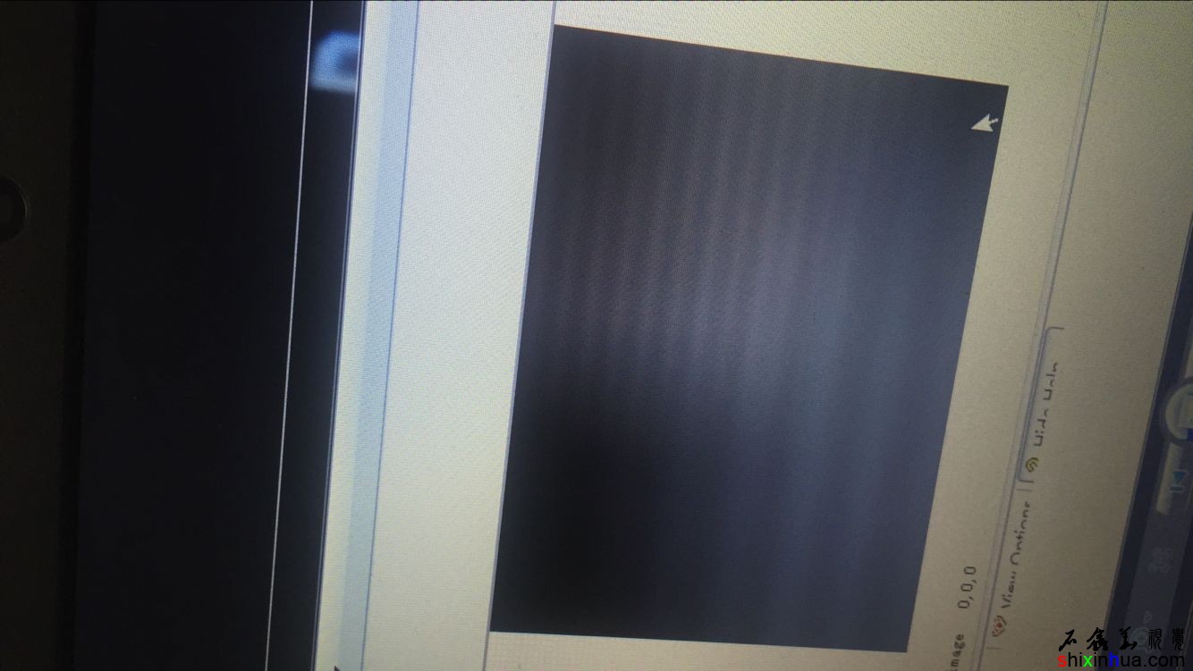

    我现在用的basler acA2500-14gc的相机,配得computar16mm镜头,出现对焦不清楚甚至是没有画面的现象,请问是什么原因吗

    不清楚可能是接圈引起的
    黑的可能情况比较多。如驱动不正常、参数设置不合理,亮度太低,曝光时间太短,光圈太小等。

    三个镜头都测试了,中间的镜头可以对焦清楚,另外的两个就是会出现以上情况,而且曝光,光圈这个都调过了,还是没有改善,所以不知道是什么原因

    中间那个明显多了一个接圈
