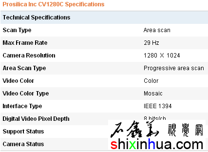

    光源选择好了以后,下一步就是选择相机。通常,在工业相机的说明书上,会出现这样的指标,如图 2.1 所示。
    工业相机指标(来自 www.ni.com)
    图 2.1 工业相机指标(来自 www.ni.com)
    下面本文将详述工业相机常见的指标,以帮助大家选择合适的相机。

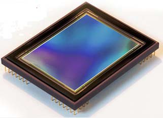

    1.1.1    扫描类型(Scan type)
    相机中的成像元件是CCD 芯片。如果 CCD 芯片只有一行感光器件(如图 2.2 左所示), 换句话说,每次只能对物体的一条线进行成像,那么,这种扫描类型成为线扫描(line scan), 这样的相机称为线阵相机。如果CCD 芯片的感光区是个矩形阵面(如图 2.2 右所示),换句话 说,每次能对物体进行整体成像,那么,这种扫描类型成为面扫描(line  scan),这样的相机 称为面阵相机。
    图 2.2 面阵 CCD vs. 线阵 CCD
    面阵相机的优点是价格便宜,处理方面,可以直接获得一幅完整的图像。线阵相机的优 点是速度快,分辨率高,可以实现运动物体的连续检测,比如传送带上的滤波等带状物体(这 种情况下,面阵相机很难检测);其缺点是需要拼接图像的后续处理。图 2.3 给出了线阵相机的一个成像实例,以帮助大家更好的理解线阵相机的成像过程。
