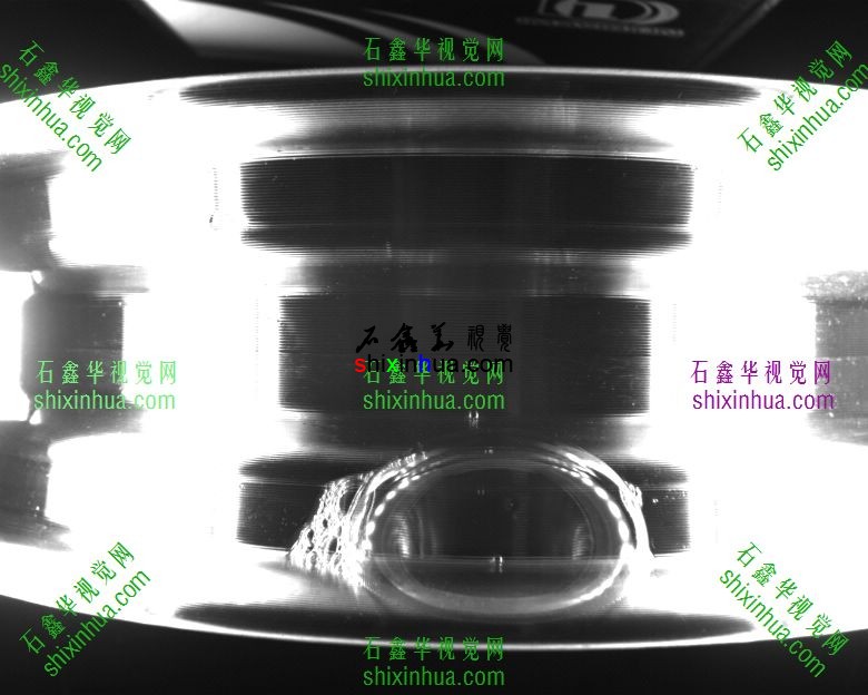

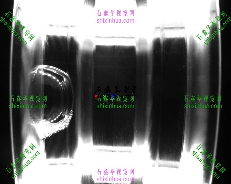

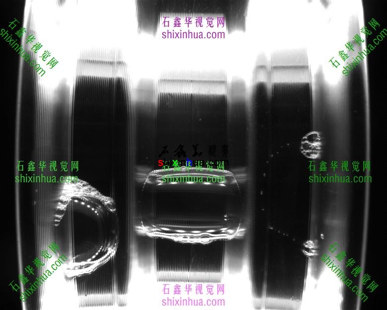

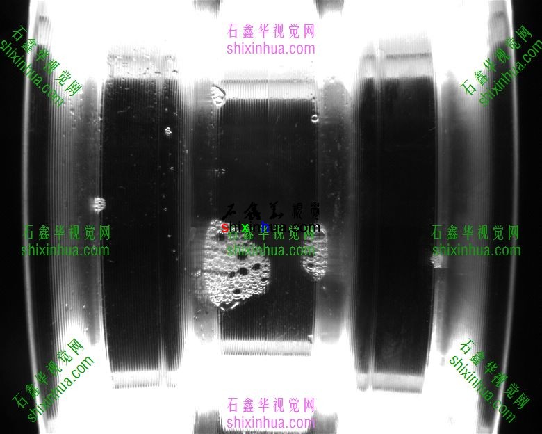

    这个视觉应用项目,哈,已经不清楚到底目的是什么了。看图片,就是要检测轮毂上的气泡。但是其目的是什么,不清楚了。有可能是轮毂在测试或生产时,查看其上有无气泡来判断冷却液是否足够。更多的信息就不清楚了,好多年前的视觉应用项目了,而且还不是本尊实验的。不过这种产品如果仅仅只是检测气泡有没有的话,还是比较好处理的,因为没有气泡时,轮毂比较黑,而有气泡时,则有反光,会比较白,可以通过灰度值、粒子分析来做判断,应该还是有落实下来的可能性的。
