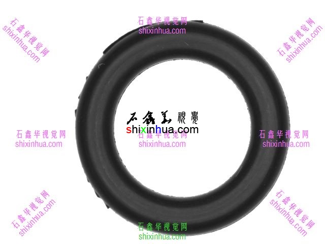

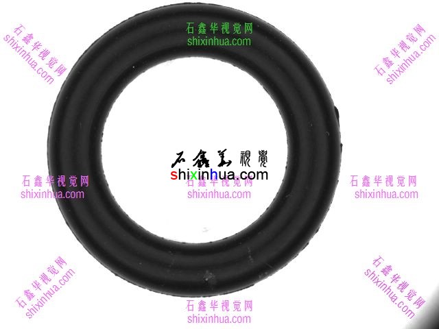

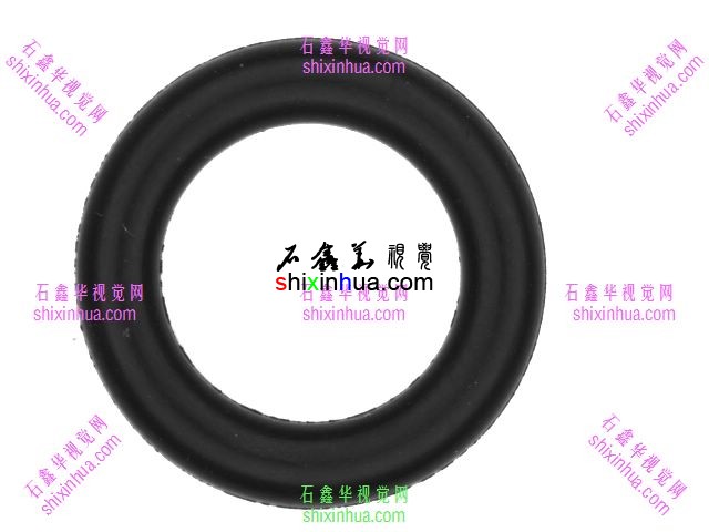

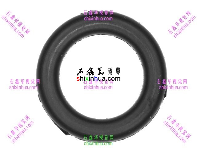

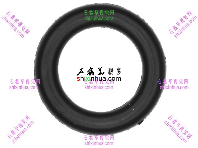

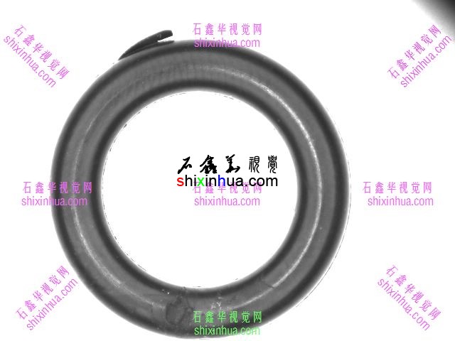

    橡胶圈缺陷,主要有毛刺、异物、脏污、气泡、压痕等类型。在胶圈行业里,属于比较典型的测试应用。很多这样的胶圈、密封圈都有需要做检测,应用还是比较多的。不过总的说来,有些检测项目比较容易一些,如毛刺、脏污等。而气泡、压痕等则要麻烦一些,主要看缺陷在胶圈表面的特征是否明显。这类产品一般是柱状的环形,缺陷可能会存在于任一一个表面上,所以视觉光源的打光相对来讲也比较难打。
