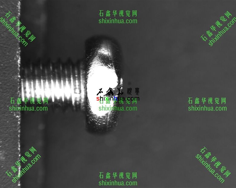

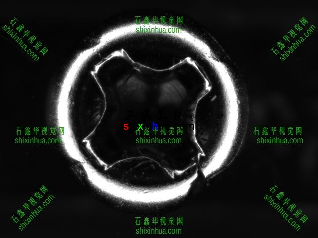

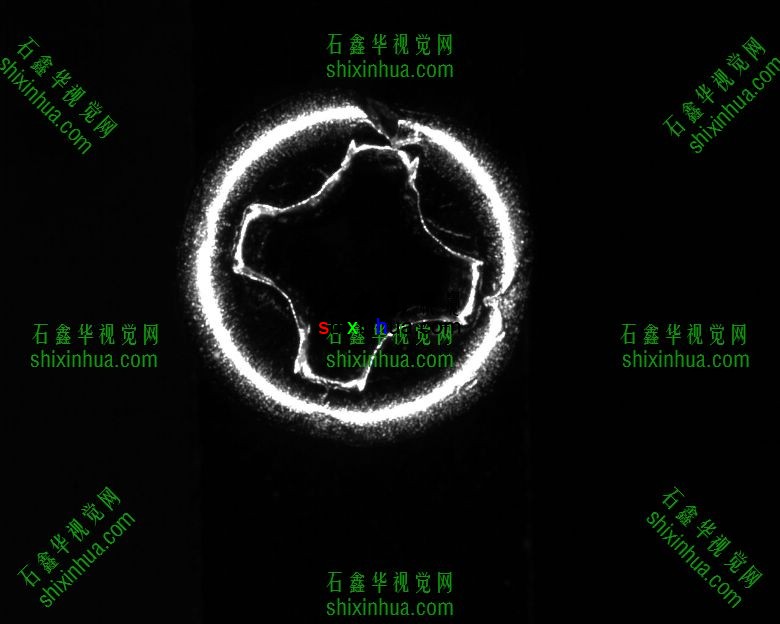

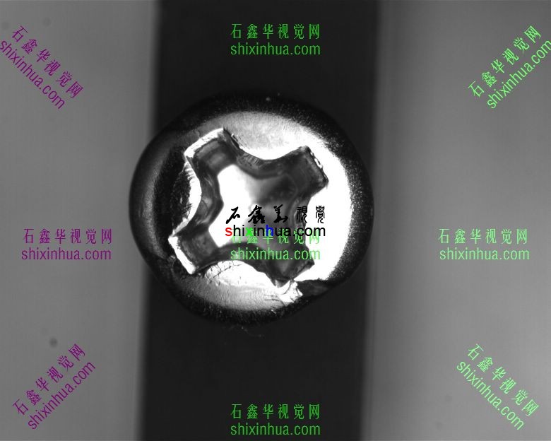

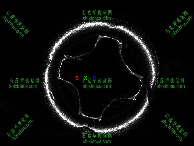

    螺丝表面的裂纹、崩口等缺陷视觉检测项目,这类检测也是比较头痛的。因为螺丝本身就不是很规则,如果上面再有点缺陷,就很难处理了。不过,这类缺陷通常会很大,很小的基本上就没机会了。就如上面的图像中的,后面几个图,如果圆环周围的形状比较规则的话,那么有缺陷的,可以通过圆环的圆周来判断,还是可以检测出来的。
