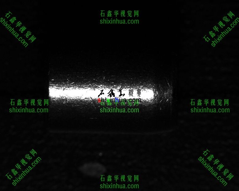

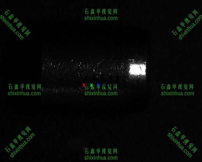

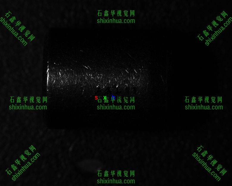

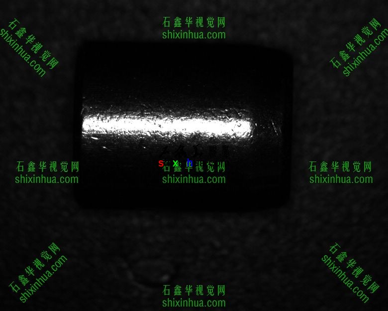

    倒角有无在许多的金属零件加工行业中有应用。一般来讲,都是直接将倒角处使用机器视觉光源打亮,然后检测有无足够大的明亮的粒子即可实现判断。当然,对于一此圆周、矩形等,也可以通过检测直径、长度等来判断,因为没有倒角时,直径、长度都会大一些。就看哪些特征明显一些。相对来讲这类机器检测比较容易现实,图像处理也比较容易 。
