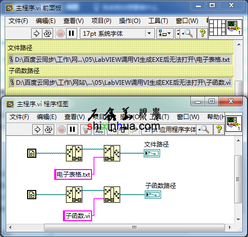

    引起这种错误的原因是LabVIEW在生成应用程序后,当前的应用程序名称,会被当成一级文件夹路径。如下图所示:
    开发模式下的路径
    开发模式下的路径
    开发模式下的路径
    开发模式下的路径,就是我们认为的路径,不会有错。但是生成EXE后,则会多一层路径:
    应用程序输出的路径
    应用程序输出的路径
    应用程序输出的路径
        可以看到应用程序生成的路径,会在最后的一级路前多加了一个应用程序.exe的文件夹目录。这个就相当于应用程序本身,也会是一个文件夹。所以在实际编程中,只需要加一个判断,如路径是否有效的判断,或者是开发环境和应用环境的判断,即可解决上面的情况。如判断路径无效,则再多删除一级路径。或者是应用环境下时,也再多删除一级路径即可。
