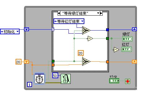

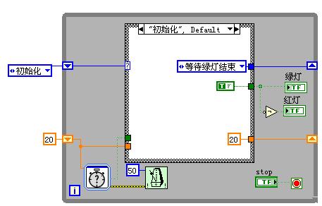

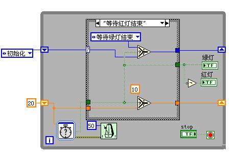

    有多种形式的STATE MACHINE,我将在后续的文章中陆续介绍,先看一下红绿灯的实现过程,假如绿灯亮20秒,红灯亮10秒。
    先定义三个基本状态:初始化(仅在第一次调用时发生),等待绿灯结束和等待红灯结束。
    LABVIEW的严格枚举数据类型是LABVIEW状态机定义状态的最好工具,使用状态机时,必须要使用这种数据类型,好处是增加或者减少状态,程序可以自动更新。
