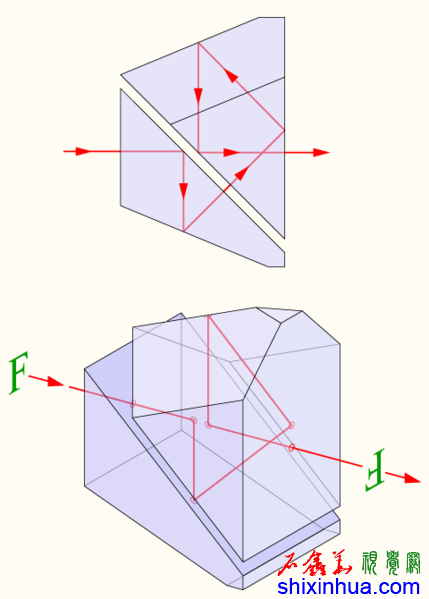

    施密特-别汉棱镜是一种光学棱镜,可以让影像做180°的旋转,通常用在双筒望远镜内做为"图像架设系统"。
    这个棱镜组由两个被空气隙分离的玻璃棱镜组成,多次的全反射造成影像在垂直方向的翻转,在第二个棱镜的"屋顶" 将影像做了侧向的翻转,一起导致影像180°的旋转。影像的旋向性没有改变。
    与双普罗棱镜或阿贝-柯尼棱镜的设计比较,施密特-别汉棱镜更为紧密。但是,大量的反射和空气隙造成的损失也比其他设计为多,因为有些角度是小于全反射的临界角,这些表面还需要光学镀膜处理来提高全反射的效率。
    多次的全反射也会造成光的偏极化,导致光在相位上的落后,与菲涅耳菱形造成的效果相似,必须由特别的相位补正镀膜来抑制,以避免对影像产生不必要的干涉现象。
    A施密特-别汉棱镜, 侧视图(上)和立体图(下)。
