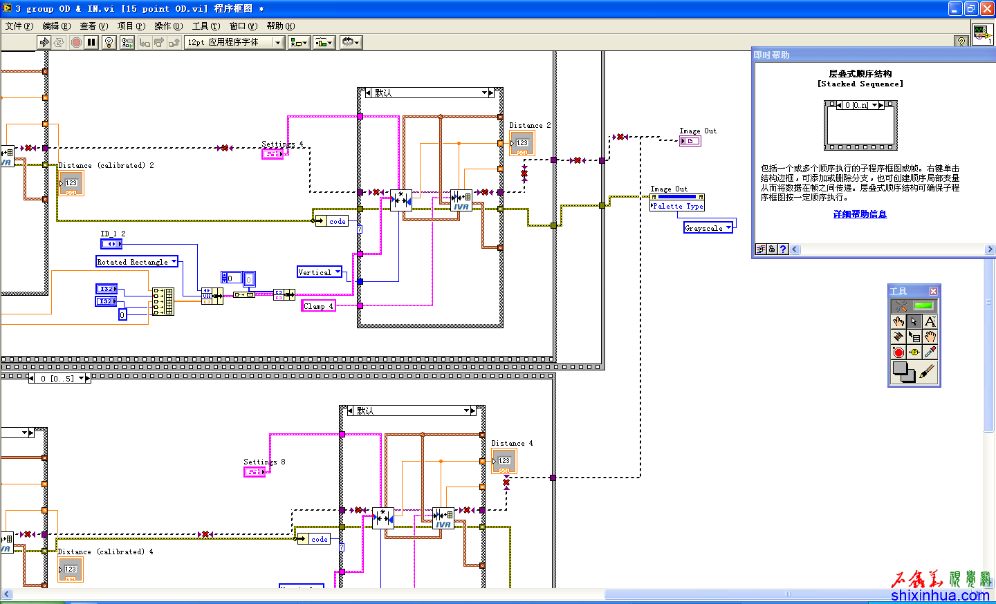

LAbview两个测量条件同时写入Image显示控件,怎么实现?如下图所示,不能并联同时写入,求大神指点
 楼主| 发表于 2013-8-21 08:23:01 | 显示全部楼层 来自:江苏省无锡市 电信
[url=http://d.hiphC:\Documents and Settings\Administrator\桌面\f2deb48f8c5494eefbc2b2c12cf5e0fe98257e01.jpgotos.baidu.com/zhidao/pic/item/f2deb48f8c5494eefbc2b2c12cf5e0fe98257e01.jpg]图片链接[/url]
 楼主| 发表于 2013-8-21 08:31:50 | 显示全部楼层 来自:江苏省无锡市 电信
图片示意图
    发表于 2013-8-21 08:53:16 | 显示全部楼层 来自:广东省东莞市 联通
    一叶の秋 发表于 2013-8-21 08:31
    图片示意图
    只需要同一个内存就可以并联操作了。把最后那个连接到Image Out中的并接的连线断开就可以了。但是前面的Image In是同一个内存的图像就可以。
