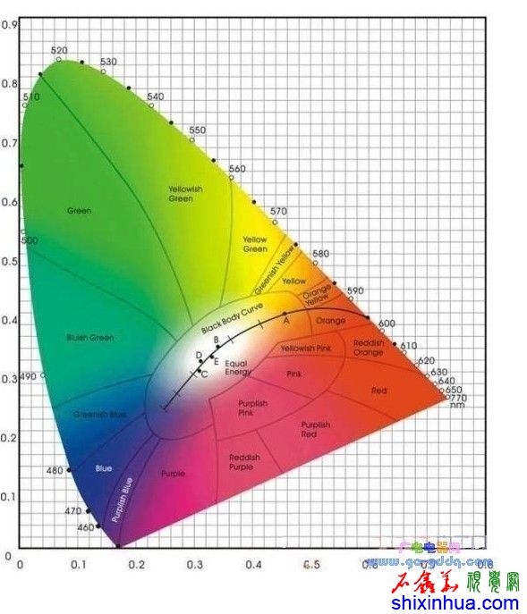

    深圳工业相机(71168028)  10:57:09
    色彩空间
    色彩空间
    mchu(1843298402)  10:57:18
    像色盲的人,波长还是那个波长,但是他看着就是灰色
    深圳工业相机(71168028)  10:57:55
    在色谱图上,周围一圈的颜色是和波长一一对应
    中间的色彩都是复合色
    多个波长合成的

    同一波长,只有唯一的颜色;同一颜色,也只有同样的光谱;不同的颜色,光谱成份不一样。
